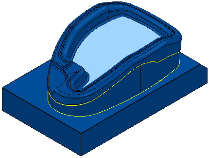

  3. Выберите вкладку «Редактор кривых» > панель «Создать» > «Набрать», чтобы интерактивно скопировать выбранные кривые в активный шаблон.

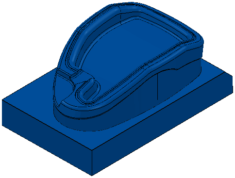

    Модель изменит свой цвет, показывая, что ничего не выбрано.
    Появится панель инструментов Набрать.

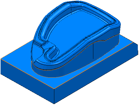

  4. Выберите кривые или поверхности, чтобы задать кривые границы.
  5. Нажмите , чтобы принять набранные кривые.
