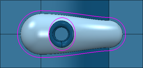

Этот пример показывает, как создать границу по выбранной поверхности. Здесь используется модель cowling.dgk из папки Examples.
- Создайте простую произвольную границу:
- Создайте Границу по выбранной поверхности:

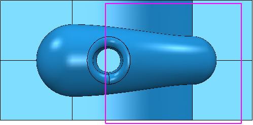

- Ограничивающая граница выбрана.
- Произвольная граница как Ограничивающая граница.
- Выбрано Внутри.
- Выбор Снаружи вместо Внутри дает следующее:
