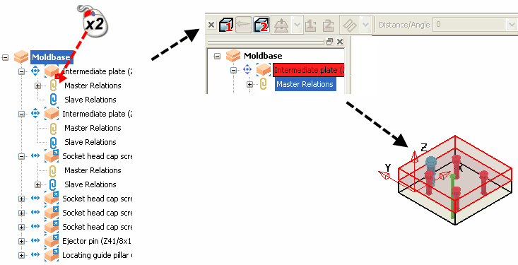

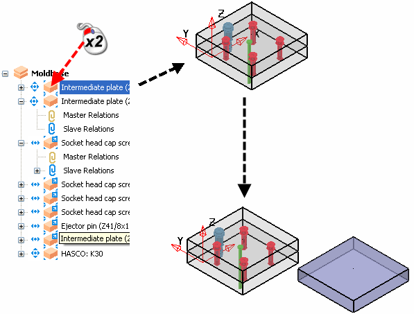

- Дважды щелкните мышью по значку компонента. Курсор принимает форму
, и рядом с курсором на кромке модели отображается графическое изображение компонента:

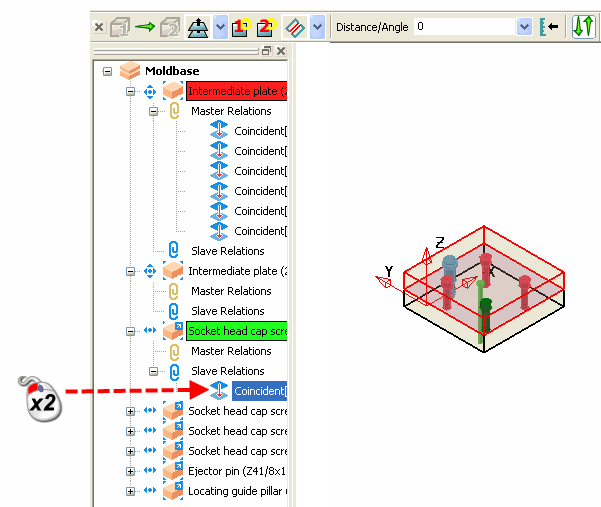

- Дважды щелкните мышью по значку связи, чтобы начать ее изменение:
- Дважды щёлкните мышью по значку ветки связей компонента для создания связи с выбранными главным и подчинённым компонентами:
