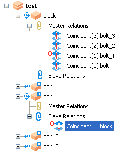

Используйте контекстное меню Связи для редактирования или удаления связей.
Чтобы открыть контекстное меню Связь, щелкните правой кнопкой мыши одному из объектов в дереве сборки:
- Ветка Главные связи
- Ветка Подчинённые связи
- Связь (например, Совпадающая, Перпендикуляр)
В зависимости от выбранного объекта в контекстном меню Связь открывается комбинация следующих опций:

Значок
появляется рядом со связью и означает, что связь скрыта:
Чтобы снова добавить связь, щелкните правой кнопкой мыши по связи в дереве сборки и выберите опцию Скрытые.
