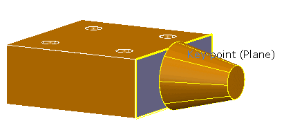

  1. Выберите компонент, который должен быть подчиненным. Наведите мышь на компонент, чтобы отобразились плоскостная и осевая привязки, отмеченные стрелками.
    Прим.: Для использования точки привязки щёлкните по компоненту снова и перемещайте мышь над компонентом для подсвечивания точки привязки.
    В данном примере подсвечена верхняя грань, а стрелкой указана плоскостная привязка:
  2. Щёлкните мышью и потяните привязку по направлению к главному компоненту. Отобразятся привязки главного компонента:
  3. Отпустите привязку подчинённого компонента над требуемой привязкой главного компонента:
