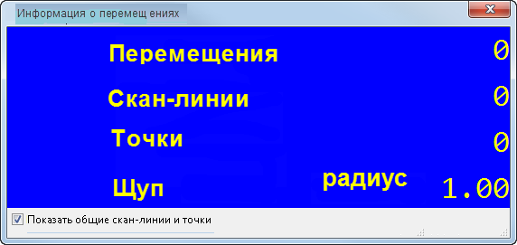

Диалог Информация о перемещениях содержит сведения о количестве перемещений, скан-линий и точек, собранных за сеанс. Кроме того, в диалоге указывается тип подключенного устройства:
на панели инструментов Полученные точки, чтобы открыть диалог Информация о перемещениях. Этот диалог открывается вместе с панелью инструментов Полученные точки, если активирована опция Показать диалог с информацией о сканах в режиме реального времени на странице Файл > Параметры > Параметры приложения > Общие > Измерительная рука.
