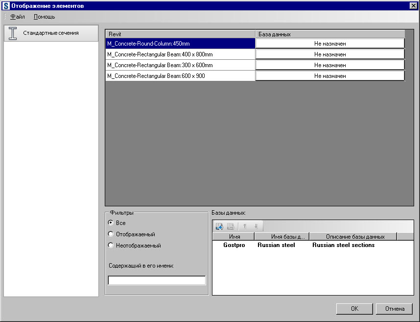

- В диалоговом окне Отправить модель в Robot Structural Analysis можно просмотреть ход выполнения переноса (чтение данных из Revit, создание модели Robot, экспорт элементов и создание соответствующих элементов в Robot).
- Диалоговое окно Отображение элементов открывается, только если во время переноса имена сечений (определенные в Revit) не распознаются в активной базе данных сечений в Robot.
- Нажмите кнопку Не назначен, расположенную в правой части нераспознанного профиля. Откроется еще одно диалоговое окно, в котором необходимо выбрать профиль для назначения из базы данных.
Для работы в диалоговом окне Отображение элементов используйте значки:
Добавить выбранную базу данных профилей в список.
Удалить выбранную базу данных профилей из списка.
Изменить порядок просмотра баз данных профилей (на одну позицию вверх/вниз).
- При нажатии кнопки "ОК" нераспознанным сечениям будут назначены сечения из базы данных (им будут назначены геометрические характеристики).
