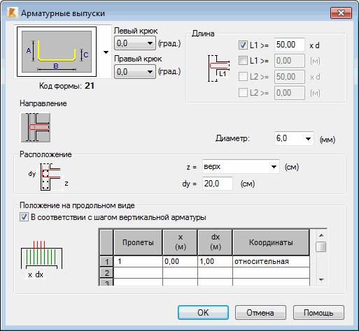

После генерирования армирования балки-стенки можно генерировать дополнительную арматуру, соединяющую балку-стенку со смежной ей плитой. При выборе опции Арматурные выпуски для балки-стенки и плиты на экране появляется следующее диалоговое окно.
Прим.: Арматура, соединяющая балку-стенку с плитой, автоматически не генерируется, поэтому все параметры армирования должны быть установлены в вышеприведенном диалоговом окне.
Для создания арматурных выпусков необходимо определить следующие параметры:
Для добавления следующей группы арматурных выпусков, необходимо каждый раз ее определять в данном диалоговом окне.
