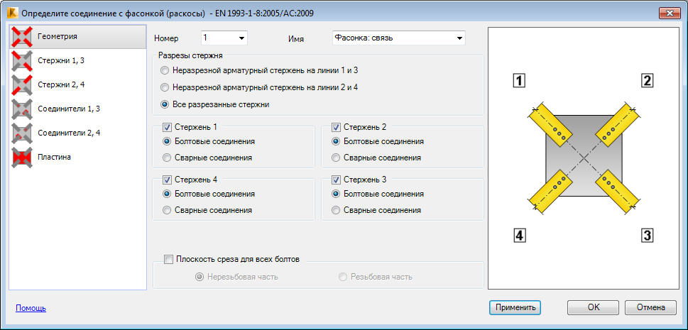

На вкладке "Геометрия" задаются основные параметры фасонки: Определите следующие параметры:
стержни, включенные в соединение;
способ соединения отдельных арматурных стержней с фасонкой (болтовое или сварное соединение).
Плоскость среза для всех болтов:
