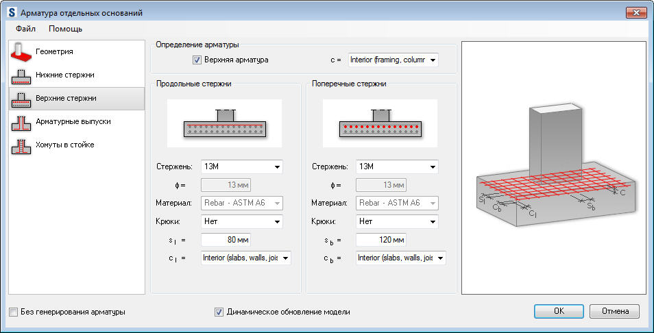

Верхняя арматура
Чтобы создать верхнюю арматуру, в поле Определение арматуры включают опцию Верхняя арматура. Здесь задают такие характеристики верхней арматуры:
Верхняя арматура
Продольные стержни
Поперечные стержни
Характеристики крюков и стержней загружаются из семейств, определенных в Revit. Диаметр стержня и материал зависят от выбранного класса стали (семейства).
