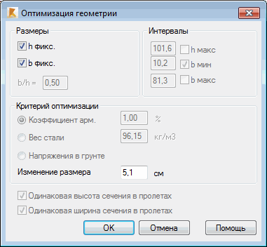

Опции, расположенные в этом диалоговом окне, позволяют оптимизировать геометрию балки или ленточного фундамента в отношении среднего расхода стали на элемент. Диалоговое окно, представленное ниже на рисунке, открывается, при нажатии на кнопку Оптимизации геометрии в диалоговом окне Опции расчета.
Для выполнения оптимизации ж/б балки или ленточного фундамента, сначала следует выбрать переменные оптимизации: h — переменная высоты балки поперечного сечения или b — переменная ширины балки поперечного сечения. Оба размера могут быть переменными одновременно, однако, в этом случае требуется назначить отношение размеров b/h, которое не будет изменяться в процессе оптимизации.
Можно также назначить максимальные или минимальные значения hmax и bmin/bmax, которые определяют пределы увеличения геометрических размеров поперечного сечения балки. Если такие ограничения не применяются, то предельными значениями станут максимальные значения этих переменных, допустимые в программе (10,0 м).
Имеются два доступных критерия оптимизации геометрии балки:
При выполнении оптимизации применяется дискретизация. Изменения значения параметра оптимизации задается в поле Изменение размера.
В случае многопролетной балки может быть наложено дополнительное ограничение оптимизации: требование одинаковых поперечных размеров в отдельных пролетах. Можно ограничить изменения одного или обоих размеров.
Прим.: В случае ленточного фундамента можно дополнительно оптимизировать его ширину (b) с учетом напряжений в грунте (эта опция активна для фиксированной высоты ленточного фундамента).
