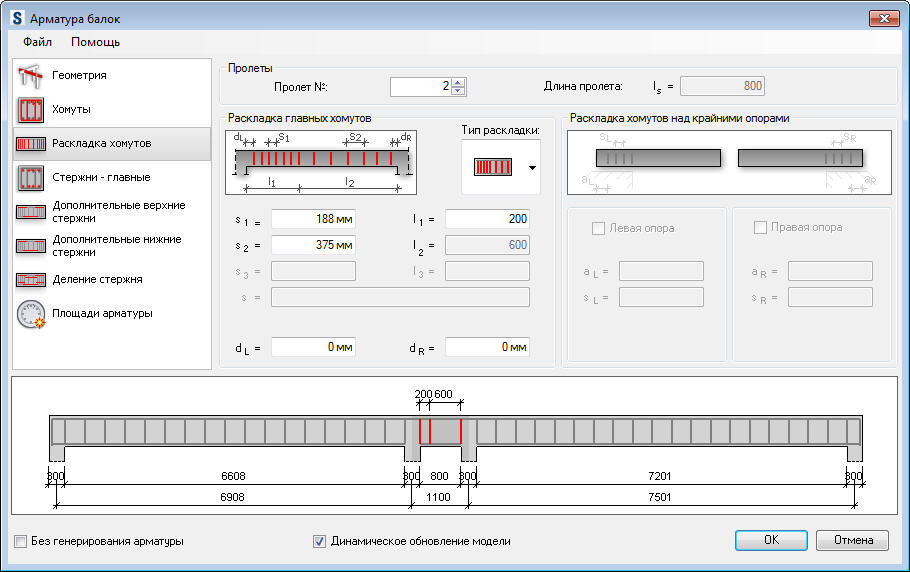

Зоны раскладки хомутов определяются для каждого пролета отдельно. В характеристики раскладки хомутов вдоль длины балки входят:
- Тип раскладки:
равномерная;
3 зоны раскладки (более густо расположены вблизи опор);
2 зоны раскладки
- произвольная раскладка - в полях вводят значения s: 4 * 200 + 5 * 300, dR рассчитывается автоматически для текущего пролета в соответствии его с геометрическими характеристиками.
- Геометрические характеристики по типу раскладки
- Равномерные: шаг хомутов s, расстояние от первого/последнего хомута до левой/правой опоры;
- 3-зона: шаг хомутов s в каждой зоне, расстояние от первого последнего хомута до левой/правой опоры.
Прим.: Можно сгенерировать дополнительные хомуты над опорами в начале и в конце балки (при выборе опций Левая опора и Правая опора).
