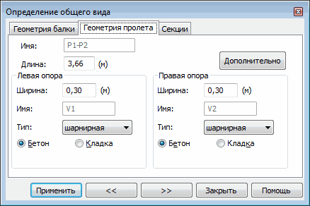

Как только в диалоговом окне Определение размеров выбрана эта вкладка, на экране появится диалоговое окно, показанное ниже.
В вышеупомянутом диалоговом окне пользователь может узнать имя активного пролета и получить общую информацию об его геометрии: Длину (если включена опция Установить длину пролета в осях, то опция Длина становится недоступной; при включенной опции Установить длину пролета в осях пользователь может изменять ширину опоры, тогда как длина пролета балки или ленточного фундамента, рассчитанная по оси балки / ленточного фундамента, не будет изменена):
Если в диалоговом окне Балки – дополнительные опции включена опция Учет кручения, то в вышеупомянутом диалоговом окне доступна опция Кручение не рассматривается. Если опция включена, кручение для выбранной опоры не будет рассматриваться.
При нажатии на кнопку Дополнительно открывается диалоговое окно Дополнительные опции опоры, где можно определить смещения опор (эта опция активна для балок или ленточных фундаментов, являющихся составной частью конструкции). Это позволяет смещать опору максимально на половину ее ширины (ПРИМЕЧАНИЕ:
Прим.: Длина балки и представляемые результаты на балке остаются неизменными).
Опция Фиксировать длину пролета в оси ( эта опция активна для балок, создаваемых прямо в модуле железобетонной балки) определяет, оказывает ли изменение ширины опоры влияние на длину шага, остается ли постоянной длина при изменении ширины.
Кроме того, модуль железобетонной балки позволяет подбирать соответствующую опцию анкеровки для нижней арматуры в наклонных балках. Она может быть выбрана при нажатии на иконку, представляющую модель анкеровки нужного стержня.
