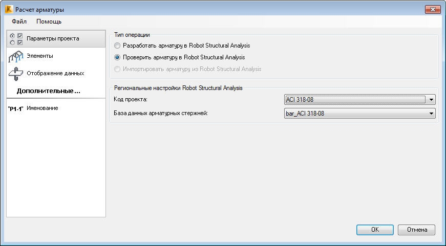

Вкладка «Варианты конструкции»
В расширении доступны следующие операции:
Раздел региональных настроек Robot Structural Analysis содержит список кодов проекта и базы данных арматурных стержней.

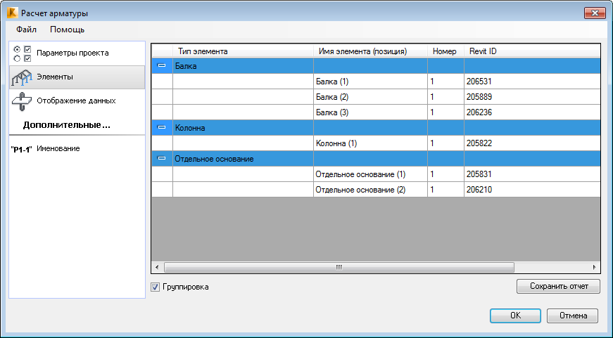

Вкладка «Элементы»
На вкладке «Элементы» отображается список выбранных элементов, поддерживаемых расширением (бетонные балки, колонны и отдельные основания). Группировка элементов зависит от их типа (3 основных группы: балки, колонны и отдельные фундаменты), параметра "Марка" экземпляра семейства Revit, геометрии элемента (длина, форма сечения и размеры) и характеристик арматуры. Параметр "Группировка" можно сделать неактивным. В этом случае все элементы будут рассматриваться по отдельности, а количество ЖБ проектов Robot будет равно числу элементов, выбранных в Revit.
Для сохранения данных с вкладки «Элементы» нажмите кнопку «Сохранить отчет».

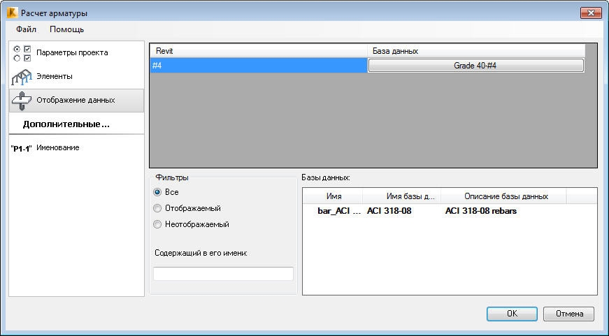

Вкладка «Отображение данных»
Эта вкладка отображается только если для выбранных элементов определена арматура.
Для каждого типа арматурных стержней Revit в таблице создается одна строка.
На этой вкладке арматурным стержням, экспортированным из Revit в Robot, можно назначить класс стали и значения диаметра. Это важно, если в Revit и Robot используются разные списки арматурных стержней.
Значения, указанные для Robot, соответствуют коду проекта, выбранному на вкладке "Параметры проекта".
Чтобы изменить назначение арматурного стержня, нажмите кнопку в правой части таблицы. Открывается дополнительное диалоговое окно "Выбор". Выберите в нем арматурный стержень, который необходимо назначить из базы данных.
Элементы могут быть отфильтрованы по трем критериям:
Прим.: Вкладка "Отображение данных" доступна только в режиме проверки.
Прим.: Вкладка «Отображение данных» является скрытой, если вся арматура относится к семействам, созданным с помощью расширения «Генератор компонентов».

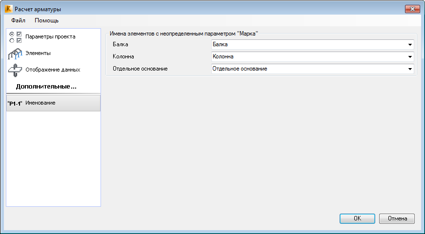

Вкладка «Именование»
Вкладка «Именование» доступна в режимах проектирования и проверки. Она используется только для тех элементов, для которых не определен параметр "Марка". Данная вкладка может использоваться для определения префикса имен ЖБ элементов Robot.
