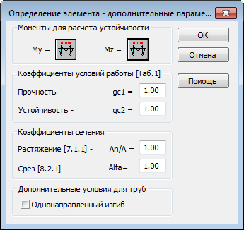

Это диалоговое окно используется для определения дополнительных параметров типа стальных конструкций в соответствии с Российским нормативом СП16.13330.2011.
Доступ
- Нажмите кнопку Подробности в диалоговом окне "Определение элемента. Параметры".

Элементы диалогового окна
- Изгибающие моменты в расчете устойчивости
- Щелкните иконку My или Mz, чтобы открыть диалоговое окно "Моменты для расчетов устойчивости элемента", в котором можно выбрать тип момента.
- Коэффициенты условий работы
- Задайте коэффициенты условий работы в соответствии с таблицей 1 данной нормы.
Совет: Эта норма предусматривает использование различных значений коэффициента в разных типах расчетов. Следовательно, можно выделить особые коэффициенты условий работы в зависимости от их применения, например, если они используются при контроле прочности сечения или в ходе проверки элемента на устойчивость.
Прим.: Если используется версия нормы СНиП II-23-81, см. таблицу 6 данной нормы.
- Коэффициенты сечения
- Задайте пропорции для An/A и альфа.
Прим.: Эти параметры определяют пропорции между рабочей площадью (Anetto) сечения, ослабленного отверстиями болтов, и полной площадью (Abrutto). Программа в ходе проверки использует эти значения для определения значений растяжения или сжимающего напряжения, в соответствии с разделами (7.1.1-(5)).
- Дополнительные условия для круглых труб
- Используйте этот параметр для выполнения расчетов элементов, которые имеют круглое сечение, подвергаемое изгибу по двум осям.
- Выберите Однонаправленный изгиб для использования векторной суммы моментов My и Mz в качестве результирующего момента, чтобы обрабатывать элемент, как однонаправленно изогнутый.
