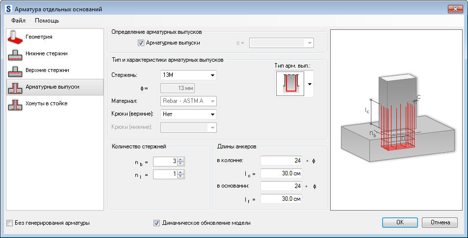

Чтоб создать арматурные выпуски, в поле Определение арматурных выпусков включают опцию Арматурные выпуски. Здесь можно задавать характеристики выпусков:
- защитный слой с - эта величина зависит от хомутов (если они созданы в стойке), так как арматурные выпуски раскладываются внутри хомутов;
Характеристики и тип арматурных выпусков
- тип выпусков для прямоугольного сечения;
- тип выпусков для круглого сечения;
- Класс стали (семейство)
- Диаметр и материал стержней
- Тип крюка (верхнего);
- Тип крюка (нижнего);
Количество стержней
- присоединенная колонна прямоугольного сечения
- nb - вдоль короткой стороны;
- nb - вдоль длинной стороны;
- присоединенная колонна круглого сечения
- nn - количество стержней при круговой раскладке;
Длины анкеров (определяются как коэффициенты от диаметра или как абсолютные значения)
- в колонне;
- в отдельном фундаменте.
