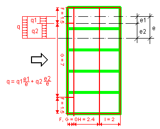

Нагрузка генерируется для типовых конструкций цехов с повторяющимися по длине конструкции рамами. Ветровая нагрузка создается в виде постоянных или трапецеидальных нагрузок на стержни в локальном направлении Z. Знак нагрузки зависит от направления ветра, действующего на элемент.
Для конструкции 2D линейная нагрузка на стержень вычисляется, как произведение давления ветра q на расстояние между рамами, то есть на величину шага e. Для крайних рам в расчет берется половина шага. Ветровая нагрузка в соответствии с нормами EC1 генерируется отдельно для каждой из повторяющихся рам, поскольку нормами предусмотрено определение последовательных зон (A, …, J) с различным давлением ветра. Если данная рама и ее шаг относятся более, чем к одной зоне, то значение давления q вычисляется пропорционально участию рамы в каждой из зон, как показано на рисунке:
