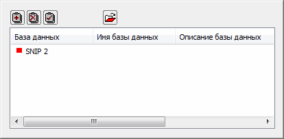

Для того, чтобы получить доступ к списку баз данных в диалоговом окне Рабочие настройки выбирают раздел Базы данных > Проволочная сетка.
Текущие базы данных перечислены в данном диалоговом окне. Для организации списка используются следующие инструменты:
- нажатие этой кнопки добавляет новую базу данных для арматурных стержней или проволочных сеток.
- нажатие этой кнопки удаляет выбранную базу данных для арматурных стержней или проволочных сеток.
- нажатие этой кнопки устанавливает текущую базу базой данных по умолчанию.
