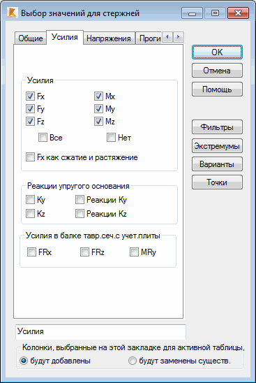

Если в диалоговом окне Выбор значений для стержней выбрана вкладка "Силы", на экране появляется следующее диалоговое окно.
Для представления можно выбрать следующие
компоненты внутренних усилий:
- FX - если выбрана данная опция, в таблице будет добавлена дополнительная колонка для представления осевых сил FX, полученных при расчете конструкции (силы даны в локальной системе координат стержня).
- FY, FZ — если выбран данный параметр, в таблицу будут добавлены дополнительные столбцы для представления поперечных сил FY или FZ, полученных при расчете конструкции (усилия даны в локальной системе координат стержня).
- Mx, My, Mz - если выбрана данная опция, в таблице будет добавлены дополнительные колонки для представления моментов MX, полученных при расчете конструкции (силы даны в локальной системе координат стержня).
- Кроме того, усилие FX можно выбрать, используя опцию сжатие и растяжение. Включение этой опции приводит к представлению результатов осевых усилий в двух колонках (одна колонка для сжатия, вторая - для растяжения).
- Нижняя часть диалогового окна содержит опции, позволяющие представить в таблице Реакции упругого грунта (опции KY и KZ, а также Реакции KY и Реакции KZ). Представление результатов для реакций грунта, действующих на стержень, идентично представлению результатов для внутренних усилий.
Реакции упругого грунта KY и KZ вычисляются по формуле R=K u. Здесь R - величина соответствующей распределенной по длине стержня реакции грунта, K коэффициент реакции упругого грунта, u соответствующее перемещение стержня. Реакции и перемещения вычисляются в локальной системе координат стержня. Реакции вычисляются, если для стержня определен упругий грунт; если для стержня упругий грунт не определен, в таблице отображается значениеN/A. При включении опции Реакции KY или Реакции KZ будут отображаться значения реакции Ky/Kz. Оно будет представлено как сумма (интеграл) реакции упругого основания для стержня на упругом основании. Значение константы для всего стержня.
- В нижней части диалогового окна расположена опция Усилия в балке тавр. сеч. с учет. плиты. При включении опций FRx, FRz или MRy будут отображаться усилия или момент, приведенный к центру тяжести железобетонной плиты с учетом железобетонной плиты (см. Расчет железобетонных балок с учетом плиты).
