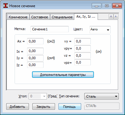

Вкладка Ax, Iy, Iz в диалоговом окне Новое сечение, позволяет определить сечение заданием его геометрических свойств.
Для сечения задаются следующие параметры:
- "Метка": назначение метки (имени) сечению. (Robot автоматически вводит стандартные метки, например, SECTION_VALUE_1);
- цвет – поле выбора цвета для изображения сечения;
- поля редактирования для ввода значений свойств сечения;

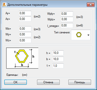

- При нажатии на Дополнительные параметры, открывается диалоговое окно Дополнительные параметры (см. следующее изображение), для определения значений свойств дополнительных сечений (коэффициент жесткости изгиба, площадь изгиба и коэффициент пластичности изгиба) и для выбора типа сечения (здесь могут быть определены величины значений, которые характеризуют тип сечения).
Чтобы добавить сечение к активному списку, необходимо:
- заполнить поля редактирования свойства сечения (вначале все поля будут заполнены);
- выбрать тип стержня в поле Тип сечения для назначенного сечения;
- определить значение угла GAMMA;
- пользователь может назначить метку для заданного сечения - иначе, метка будет назначена автоматически, например, Section_1;
- нажать на кнопку Добавить.
