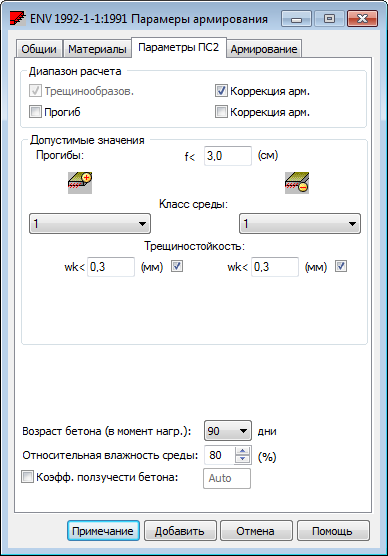

"Параметры армирования": вкладка "Параметры ПС2" (ж/б перекрытие)
Вкладка "Параметры ПС2" позволяет определить параметры для расчета трещинообразования и прогибов конструкций из плит и оболочек.

Диапазон расчета
Задание диапазона расчетов в Пригодности предельного состояния (ПС2) при проектировании ж/б плит (монтажных панелей).
  • Трещинообразование. Расчет ширины растрескивания
  • Корректировка армирования (трещиностойкость). Автоматическая корректировка ширины растрескивания путем увеличения площади армирования.
  • Прогиб. Расчеты прогиба ж/б плит с учетом растрескивания.
  • Корректировка армирования (при деформации). Автоматическая корректировка деформации путем увеличения площади армирования.
Допустимые значения
Можно определить допустимые значения ширины растрескивания и/или деформации. Если эти значения превышены, результаты таблицы сообщают соответствующую информацию.
Ширина растрескивания определяется двумя способами (отдельно для верхней и нижней области).
  • Выберите класс среды ширины растрескивания в соответствии с нормами армирования.
  • Введите значение ширины растрескивания. Изменение типа окружающей среды не влияет на принятое значение ширины растрескивания.
Если выбран параметр Корректировка армирования, заданные значения также являются предельными значениями. Для того чтобы вычислить площадь армирования, она увеличивается для этих значений.
Дополнительные параметры
Можно также определить отношение переменной нагрузки к долгосрочной нагрузке.
  • Переменные нагрузки могут быть разделены на краткосрочные и долгосрочные нагрузки. Коэффициент долгосрочной переменной нагрузки, заданный в отношении нагрузок, используется для разделения переменных нагрузок на краткосрочную и долгосрочную части с помощью следующих формул.
    Переменная нагрузка = (1 - с) * переменную нагрузку + с * переменную нагрузку = краткосрочная нагрузка + долгосрочная нагрузка
    где с представляет собой коэффициент участия долгосрочной нагрузки в переменной нагрузке.
Пользователь может также выбирать:
  • Возраст бетона (в момент нагрузки) используется при расчете модуля упругости бетона.
  • Можно также указать значение параметра Относительная влажность среды.
  • Коэффициент ползучести бетона: значение коэффициента ползучести бетона может быть выбрано автоматически в соответствии с требованиями норм армирования после определения срока службы бетона в момент нагружения.
