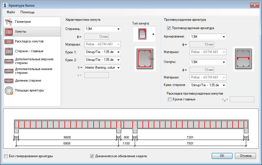

Здесь определяются характеристики поперечной арматуры (хомутов):
- в поле Характеристики хомута:
- тип, диаметр и материал стержня;
- крюки;
- защитный слой с (определяется для каждого типа хомута);
- значение параметров (для третьего и четвертого типов хомутов)
- конструктивные стержни противоусадочной арматуры.
Хомуты и продольные стержни (в середине поперечного сечения по высоте)
- тип, диаметр и материал горизонтальных стержней;
- тип, диаметр и материал хомутов (продольные стержни в середине сечения по высоте);
- крюки;
- защитный слой.
Прим.: Для противоусадочной арматуры можно определить:
- такую же раскладку, как для хомутов;
- раскладку с постоянным шагом.
