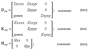

Формулы для матричных элементов (ортотропный материал)
Использованные обозначения:
E - Модуль Юнга
V - Коэффициент Пуассона
G - модуль сдвига
Односторонние, однонаправленные ребра
h — толщина плиты
ha — высота ребра
a — шаг ребер
a1 — ширина ребра
