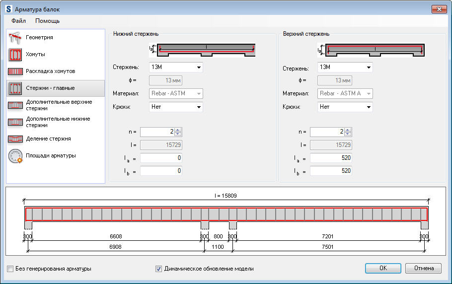

Продольная арматура генерируется по всей длине балки. Характеристики продольной арматуры:
характеристики верхних стержней:
По умолчанию, продольные стержни протягиваются непрерывно вдоль длины балки. Тем не менее их можно поделить выше опор. После выбора опции Делить стержни выше опор, продольные стержни над выбранной опорой будут поделены. Кроме того, для этих стержней задается длина анкеров над опорой.
