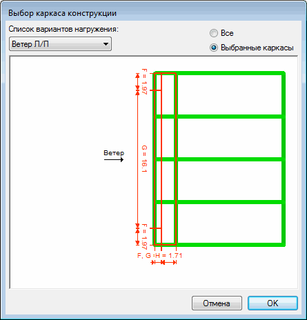

Выбор каркасов конструкции
Диалоговое окно Выбор каркасов конструкции на рисунке ниже появляется на экране при нажатии на кнопку Генерировать, расположенную в диалоговом окне Снеговые/Ветровые нагрузки - нормы DTR.
После выбора варианта нагружения ветровой нагрузкой из Список вариантов нагружения, в этом диалоговом окне отображаются ветровые зоны для выбранного варианта нагружения ветровой нагрузкой: A, B, B, C, D, E и т. д.
