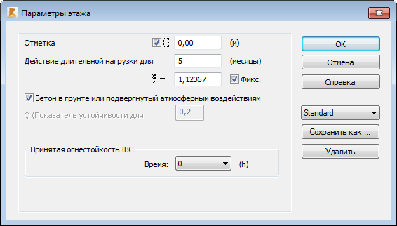

Диалоговое окно "Параметры этажа" (Нормы ACI)
В диалоговом окне "Параметры этажа" можно определить параметры этажа в соответствии с американскими нормами (ACI 318).

Элементы диалогового окна
Доступны следующие параметры этажа:
  • Условный уровень — уровень поверхности балки, дополнительный параметр чертежа балки.
  • Действие длительной нагрузки для — параметр, определяющий продолжительность действия длительной нагрузки; используется для определения коэффициента ksi.
  • ksi: коэффициент для вычисления длительной деформации (ACI318/99, п.9.5.2.5), который рассчитывается автоматически на основании заданной продолжительности действия длительной нагрузки; коэффициент можно также задать вручную после включения параметра "Фикс." путем ввода значения коэффициента.
  • Бетон в грунте или подвергнутый атмосферным воздействиям: в зависимости от того, включен этот параметр или нет, программа определяет по ACI318/99 п.7.7 минимальный требуемый защитный слой.
  • Q (Показатель устойчивости для этажа): определяемая нормой величина (ACI318/02 – п.10.11.4.2) , которая рассматривается при расчете влияния ползучести на колонны в незакрепленных конструкциях. Опция доступна только для ж/б колонн. если вводимая величина коэффициента Q позволяет достигать величины ds больше 1,5, то, в информационных целях, поле редактирования помечается желтым цветом в соответствии с пунктом p.10.13.4.2 of ACI318/02 (при расчете величина коэффициента ds будет больше 1,5).
  • Принятая огнестойкость IBC: требования находятся в ACI 318-08; расчет выполняется в соответствии с требованиями норм IBC 2006. Программа не проверяет несущую способность, а только анализирует огнестойкость (проверяет размеры поперечного сечения и защитный слой бетона). Канадские нормы CSA A23.3-04 также учитывают огнестойкость по IBC. Проверка размеров поперечного сечения элемента и защитного слоя бетона выполняется с учетом требований норм NBC 2005.
Параметр Сохранить как позволяет повторно использовать набор параметров этажа. Этот набор сохраняется в текущем пользовательском каталоге. Можно повторно использовать это значение для другого элемента в диалоговом окне "Параметры этажа" или назначить его выбранному элементу (или выбранным элементам одного типа) в "Инспекторе ж/б компонентов".
Параметр Удалить позволяет удалить выбранный набор параметров этажа.
