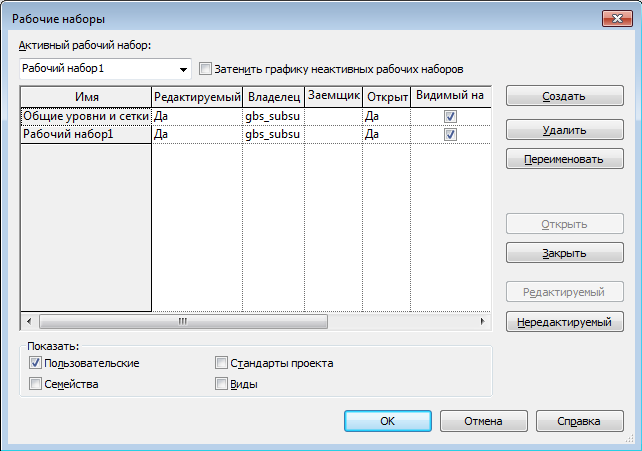

При разрешении совместного доступа создается несколько рабочих наборов по умолчанию (два пользовательских рабочих набора по умолчанию и рабочие наборы для семейств, загруженных в проект, стандартов проекта и видов проекта).
На следующей иллюстрации показано диалоговое окно "Рабочие наборы" с двумя пользовательскими рабочими наборами по умолчанию: "Общие уровни и сетки" и "Рабочий набор1".
В диалоговом окне "Рабочие наборы" содержится следующая информация:
