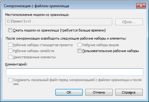

  1. В диалоговом окне «Синхронизация с файлом хранилища» проверьте местоположение модели из хранилища.
    При необходимости нажмите «Обзор» для задания другого пути к модели, находящейся в хранилище. Задайте новый путь в диалоговом окне «Расположение файла хранилища» и нажмите «ОК».
  2. Установите флажок «Сжать модель хранилища» для уменьшения размера файла при сохранении.
    Прим.: Установка данного флажка увеличивает время, затрачиваемое на сохранение.
  3. В области «После синхронизации освободить следующие рабочие наборы и элементы» установите следующие флажки:
    • Чтобы сделать измененные рабочие наборы и элементы доступными другим пользователям, установите соответствующие флажки.
    • Чтобы синхронизировать изменения с хранилищем, оставив рабочие наборы и элементы редактируемыми, снимите соответствующие флажки.
  4. Если необходимо, введите комментарий, сохраняемый в модели из хранилища.
    Просмотреть все комментарии можно с помощью инструмента «Показать журнал». См. раздел Просмотр журнала изменений для проекта с совместным доступом.
  5. Убедитесь, что флажок «Сохранить локальный файл перед синхронизацией с файлом хранилища и после нее» установлен, чтобы локальный файл был всегда синхронизирован с хранилищем.
  6. Нажмите кнопку «ОК».
