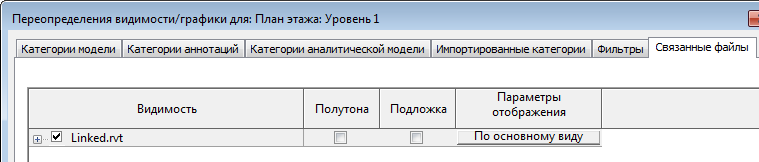

  4. На вкладке "Связанные файлы" выполните следующие действия для связанной модели.
    1. В столбце "Видимость" установите флажок.
    2. Убедитесь в том, что в столбце "Параметры отображения" отображается значение "По основному виду".
      Если значение "По основному виду" не отображается, щелкните в столбце "Параметры отображения". На вкладке "Основные" диалогового окна "Параметры отображения связанных файлов" выберите "По основному виду" и нажмите "ОК".
