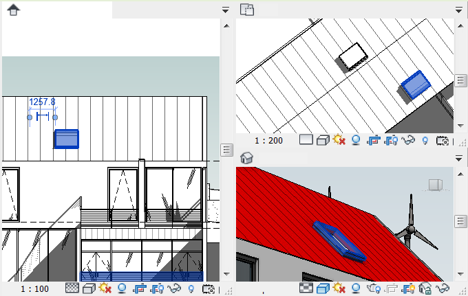

Когда вид открывается в первый раз, он отображается в области рисования, скрывая другие открытые виды. Для одновременного отображения нескольких видов расположите их в форме мозаики.
панель «Окна»
Например, если расположить виды в форме мозаики, то при внесении изменений на виде фасада те же самые изменения отобразятся на 3D-виде или виде в плане. На следующем изображении обратите внимание на то, что световой люк, выбранный на виде фасада, выбран и на других неперекрывающихся видах.
После расположения видов мозаикой можно выполнять следующие операции.
