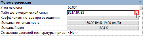

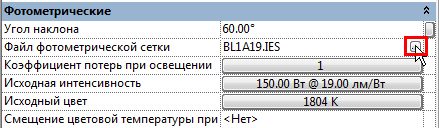

    3. Прокрутите список параметров до группы "Фотометрические".
    4. Для параметра "Файл фотометрической сетки" щелкните в столбце "Значение".
    5. Нажмите ("Обзор").
      Прим.: Кнопка "Обзор" появляется после щелчка в поле.
    6. Перейдите в папку с нужным файлом IES, выберите этот файл и нажмите "Открыть".
