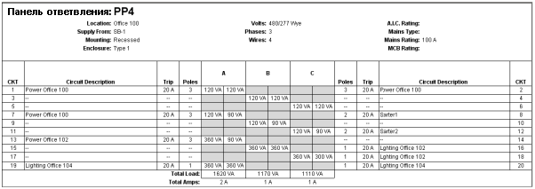

Спецификация панели ответвления с цепями в два столбца

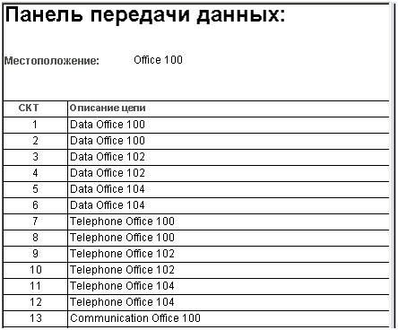

Спецификация панели передачи данных с одним столбцом цепей

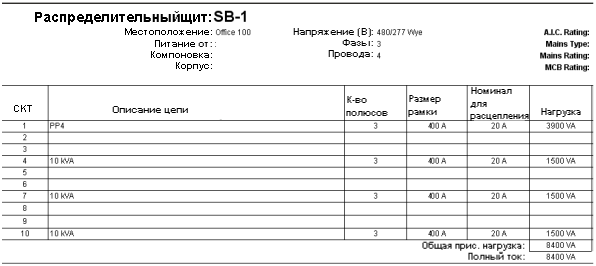

Спецификация панели для распределительного щита с одним столбцом цепей
