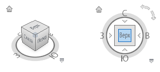

Для навигации по 3D-видам используется ViewCube. С помощью этого инструмента навигации обеспечивается визуальное представление текущей ориентации модели и возможность корректировки ее точки обзора.

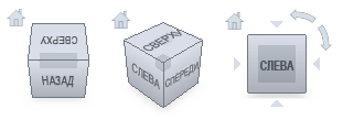

Инструмент ViewCube представляет собой постоянный перетаскиваемый элемент интерфейса, позволяющий переключаться между стандартным и изометрическим видами модели. При вызове инструмент ViewCube отображается в неактивном состоянии в одном из углов графического окна над моделью. ViewCube дает визуальное представление о текущей точке зрения модели в соответствии с изменениями вида. При наведении курсора на ViewCube он становится активным. Посредством перетаскивания или выбора ViewCube можно переключиться на один из доступных стандартных видов, наклонить текущий вид или перейти к исходному виду модели.
ViewCube отображается в двух состояниях: активном и неактивном. Если ViewCube неактивен, он по умолчанию отображается частично прозрачным, что позволяет сохранить обзор вида модели. В активном состоянии он отображается непрозрачным и может перекрывать изображение объектов на текущем виде модели.
Помимо настройки уровня прозрачности неактивного ViewCube можно также управлять следующими свойствами инструмента ViewCube:
Компас отображается под ViewCube и указывает в модели направление на север. Можно щелкнуть букву направления главного румба на компасе для поворота модели, либо щелкнуть и перетащить одну из букв направлений главных румбов или кольцо компаса для интерактивного поворота модели вокруг точки вращения.
