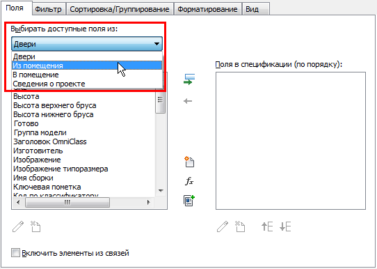

При создании новой спецификации дверей выполните следующие операции:
- Перейдите на вкладку "Вид"
панель "Создание"
раскрывающийся список "Спецификации"
"Ведомости/Спецификации".
- В диалоговом окне "Новая спецификация" выберите "Двери" в качестве категории и нажмите "ОК".
- На вкладке "Поля" в раскрывающемся списке "Выбирать доступные поля из" выберите "Из помещения" или "В помещение".

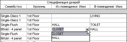

В обновленном списке "Доступные поля" отображаются все доступные параметры помещения с префиксом "В помещение" или "Из помещения". Обычно направление открывания двери обозначает помещение, в которое или из которого ведет дверь. Показанная ниже дверь 56 ведет из холла в спальню.
Изменение направления открывания двери после ее размещения не будет автоматически отражаться в спецификации. В спецификации сохраняются данные, соответствующие начальному расположению двери. Таким образом, отдельно взятый проем для двери 56 всегда (по умолчанию) ведет из холла в спальню, независимо от направления открывания двери. Если дверь 56 должна вести из спальни в холл, можно изменить направление открывания двери на виде в плане, а затем отредактировать соответствующее поле в спецификации дверей.

Откроется спецификация дверей. Так как поля "Из помещения" и "В помещение" автоматически не отражают изменение направления открывания двери после ее размещения, эти поля можно отредактировать, выбрав значение в списке.
