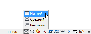

Для задания уровня детализации вида на панели управления внизу области рисования нажмите кнопку "Уровень детализации" и выберите требуемый уровень детализации: низкий, средний или высокий.
При выборе низкого или среднего уровня детализации на виде Revit сокращается количество деталей. Это приводит к уменьшению количества экспортируемых объектов и размера экспортированного файла.
