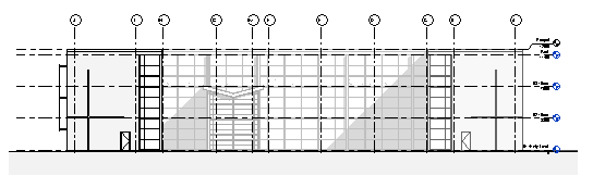

Чтобы применить затемнение для текущего вида фасада или разреза, определите параметры в диалоговом окне «Параметры отображения графики».
Прим.: Чтобы применить затемнение к нескольким видам одного типа, создайте и используйте шаблон вида, в котором определены параметры затемнения.
