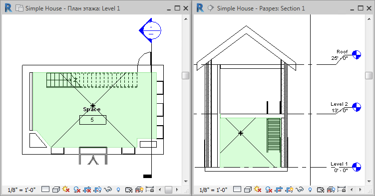

    Поместите на плане этажа разрез таким образом, чтобы линия разреза пересекала зону, в которой размещается пространство (см. рисунок).

  1. Закройте все виды, кроме разреза и плана этажа, на котором требуется разместить пространство, и наберите на клавиатуре w t для расположения этих двух видов без перекрывания.

  3. На виде плана этажа наведите курсор на зону в модели здания и щелчком мыши разместите пространство.

  8. На разрезе проверьте наличие зависимости, согласно которой раскрашенная зона, представляющая объем пространства, заключена между базовым уровнем и следующим вышележащим уровнем, и убедитесь в отсутствии нераскрашенных зон (которые могут быть вызваны, например, наличием полостей или шахт).
