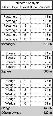

  6. Перейдите на вкладку "Форматирование" и выполните следующее:
    1. В списке "Поля" выберите "Периметр этажа".
    2. Для параметра "Выравнивание" выберите значение "Вправо".
    3. Выберите "Вычислять итоги".
    4. (Не обязательно) Задайте форматирование для параметров "Уровень", и "Формообразующий элемент: тип": в списке "Поля" выберите имя поля. Затем для параметра "Выравнивание" выберите значение "По центру".
  7. Нажмите кнопку «ОК».
В спецификации показываются полные линейные размеры, основанные на объединённых периметрах формообразующих элементов - перекрытий. Эти сведения используются для оценки затрат на строительство конструкции.
