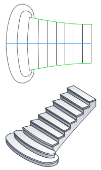

Режим построения эскиза доступен для построения отдельных эскизов пользовательских маршей и лестничных площадок. Эти эскизные компоненты затем можно соединить и создать сборку лестницы.
Редактирование эскиза лестницы
После создания эскиза лестницы можно изменять границы лестницы, линии подступенков и линии маршей, чтобы придать лестнице нужную форму.
