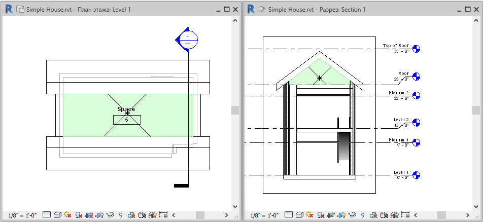

    Поместите на плане этажа разрез таким образом, чтобы линия разреза пересекала зону, в которой размещается пространство (см. рисунок).

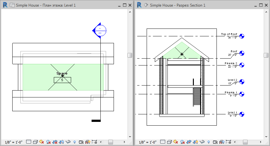

  3. На виде плана этажа наведите курсор на зону в модели здания и щелчком мыши разместите пространство.

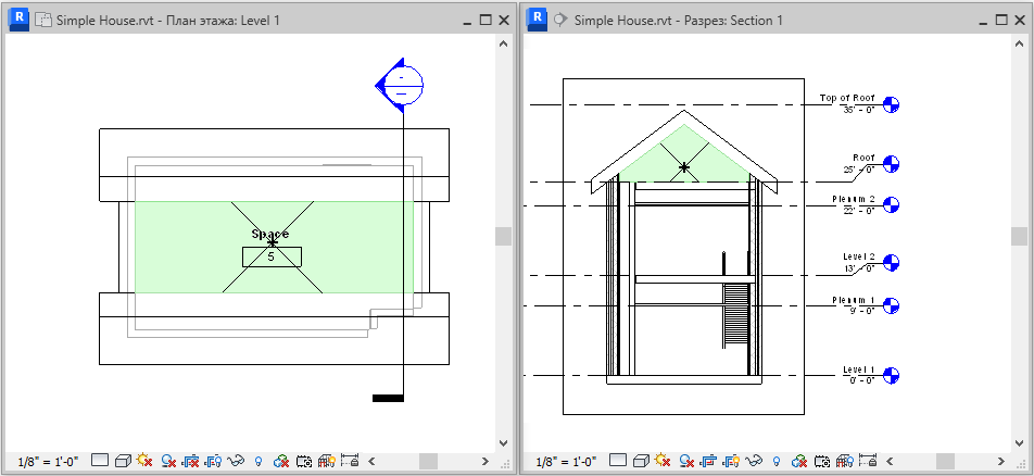

  8. На разрезе проверьте наличие зависимости, согласно которой раскрашенная зона, представляющая объем пространства, заключена между базовым уровнем и крышей, и убедитесь в отсутствии нераскрашенных зон (которые могут быть вызваны, например, наличием полостей или шахт). При выполнении этих условий повышается точность расчета объема.
  9. Если на пространство не наложена указанная зависимость, на разрезе убедитесь в том, что в качестве верхнего предела пространства задан уровень, расположенный над крышей, и при необходимости измените заданную протяженность пространства по вертикали.
    Необходимо также разрешить все нераскрашенные зоны.
