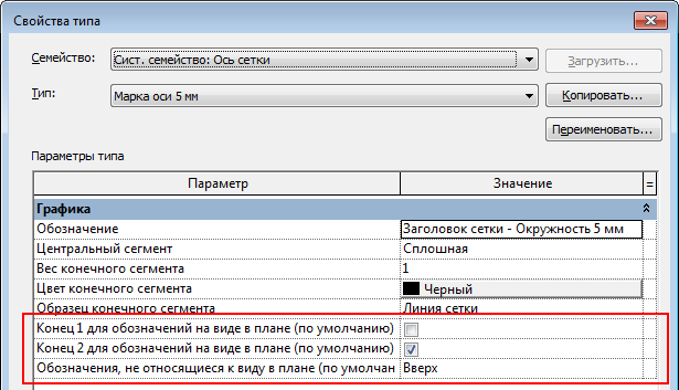

Чтобы настроить отображение марок оси, используя свойства типа, необходимо выполнить следующее:
  1. Откройте вид, в котором есть координационные оси.
  2. Выберите линию сетки, перейдите на вкладку "Изменить | Сетки" и на панели "Свойства" щелкните значок "Свойства типа".
  3. В диалоговом окне "Свойства типа" выполните одно из следующих действий:
    • Установите флажок "Конец 1 для обозначений на виде в плане (по умолчанию)", если марка должна отображаться в начале оси на плане.
    • Установите флажок "Конец 2 для обозначений на виде в плане (по умолчанию)", если марка должна отображаться в конце оси на плане.
    • Для других видов (например, фасадов или разрезов) укажите местоположение марки. В строке "Обозначения, не относящиеся к виду в плане (по умолчанию)" выберите значение "Вверх", "По низу", "Оба слоя" (и верхний, и нижний) или "Нет".
  4. Нажмите кнопку «ОК».
    Revit обновит все координационные оси выбранного типа на всех видах.
