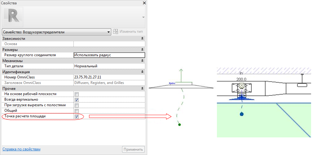

В некоторых случаях воздухоприемники можно разместить таким образом, чтобы положение соединительного элемента находилось вне пространства. В качестве точки поиска для определения того, в каком пространстве находится воздухоприемник, используется точка расчета площади. Для активации точки расчета площади можно
отредактировать семейство для воздухоприемника, после чего переместить точку расчета таким образом, чтобы она находилась внутри пространства. В окне редактора семейств на палитре свойств активируйте точку расчета площади. Измените местоположение точки расчета площади, чтобы она находилась внутри пространства.
Поскольку точка расчета площади определяет, в каком пространстве находится воздухораспределитель, она также отражается в спецификациях. Например, если в спецификацию с данными пространства (такими как имя и номер) добавить колонну, то будет использоваться пространство в соответствии с точкой расчета площади.
