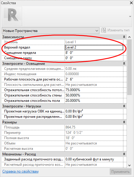

  5. На палитре свойств в разделе "Зависимости" можно изменить следующие свойства.
    • "Верхний предел": указывает связанный уровень для верхнего предела пространства.
    • "Смещение сверху": указывает смещение для верхнего предела.
      Можно вводить положительные и отрицательные значения.
    • "Смещение снизу": указывает смещение для базового уровня.
      Прим.: Обратите внимание на то, что изменить значение параметра "Уровень" невозможно, так как он указывает опорный или базовый уровень пространства.
    • Нажмите кнопку «ОК».
    Протяженность пространства по вертикали изменяется. Обратите внимание на перемещение элементов управления, предназначенных для перетаскивания, и на измененное раскрашивание, обозначающее новую протяженность пространства по вертикали.
