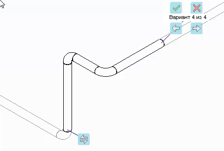

При подсоединении ответвления к магистрали, используйте инструмент «Трасса и заливка». Для команды «Обрезать/удлинить» всегда используется первое решение, которое может не принести желаемого результата. С помощью инструмента «Трасса и заливка» можно быстрее получить подходящее решение.
