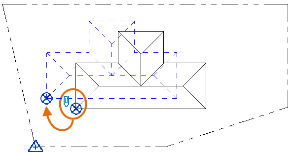

Предположим, что вы хотите переместить модель относительно системы координат съемки. Точка съемки определена правильно, но модель находится в неправильном положении относительно нее.
Для этого следует переместить базовую точку проекта в состоянии «отсечена» или использовать инструмент «Переместить начало координат».
Координаты в модели обновляются в соответствии с изменениями в расположении базовой точки проекта относительно точки съемки.

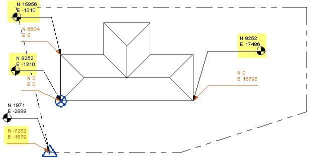

На следующем рисунке черная точка соответствует координатам точки съемки, оранжевая — координатам базовой точки проекта. При перемещении базовой точки проекта в состоянии «отсечена» изменяются только координаты, выделенные желтым цветом.

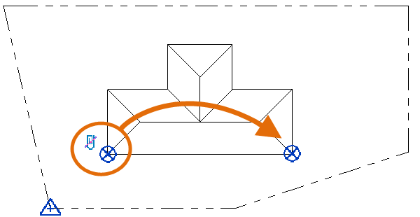

Предположим, что нам требуется переместить базовую точку проекта из одного угла здания в другой.
Для этого переведите базовую точку проекта в состояние «не отсечена», после чего переместите ее.
На следующем рисунке черная точка соответствует координатам точки съемки, оранжевая — координатам базовой точки проекта. При перемещении базовой точки проекта в состоянии «не отсечена» изменяются только координаты, выделенные желтым цветом.
