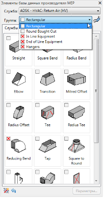

При нажатии на эту кнопку активируется режим исключений для автозаполнения и рядом с каждой деталью, отображаемой на палитре, добавляется небольшой флажок
. Флажок также добавляется рядом с именем каждой группы служб, показанным в раскрывающемся списке «Группа», как показано на рисунке ниже.

. Например, на приведенном выше примере были исключены следующие элементы: «Изгиб неравного радиуса» и «Эксцентрический конус».
. Например, на иллюстрации выше, следующие группы служб были исключены: «Встроенное оборудование», «Нагрузочное оборудование» и «Подвески».
