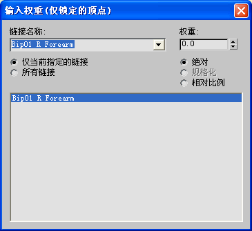

“输入权重”对话框
使用“输入权重”对话框,可以输入所选锁定顶点的权重。要使用此对话框,请选择一个或多个顶点,然后锁定它们,单击“输入权重”以显示“输入权重”对话框,使用此对话框中的列表可以选择链接,然后更改该链接的权重,以定位顶点。视口中的顶点位置随权重变化而更新。

界面
链接名称
使用此下拉列表选择链接,并显示该链接的顶点权重。
  • 仅当前指定的链接选中此选项后,则仅显示那些当前影响选定顶点的链接。
  • 所有链接选中此选项后,将显示所有可用链接。
权重
显示活动链接(“链接名称”列表当前的链接)的顶点权重。根据需要,使用微调器更改权重值。
  • 绝对使用顶点权重的绝对值。
  • 规格化此选项在 character studio 中不可用。
  • 相对比例使用顶点权重的相对值。
    这是您使用多个顶点时的可以选择的模式。如果特定链接对选定顶点没有足够强的影响,那么应当锁定这些顶点,打开“输入权重”对话框,选择该链接,然后选择“相对比例”。然后可以在“权重”字段重输入相对值。例如,输入 1.0 让各个权重保持相似,输入 2.0 将选定链接对选定顶点的影响增大一倍。
[链接列表]
显示链接的列表,在右侧显示各链接的权重值。如果列表显示绝对权重,权重字段将为空。(选定多个顶点后,每个顶点的权重都可能稍有不同。)单击此列表中的链接,选择它。
