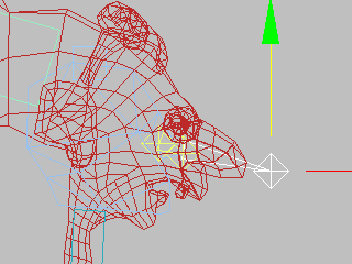

骨骼用于使对象的鼻子具有动画效果。
