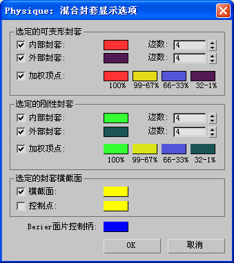

“混合封套显示选项”对话框
使用该对话框,可以在“封套”子对象级别定制 Physique 显示混合封套的方法。
界面
注: 默认情况下,除“控制点”之外的所有复选框设置均处于启用状态。
“选定的可变形封套”和“选定的刚性封套”组
这两个组的控件相同。默认情况下,可变形的封套显示为红色,而刚性封套显示为绿色。
内部封套
该复选框可切换内部封套的视口显示。单击色样可以更改内部封套边界的视口颜色。
  • 边数设置视口显示中显示的内部封套边数。
外部封套
该复选框可切换外部封套的视口显示。单击色样可以更改外部封套边界的视口颜色。
  • 边数设置视口显示中显示的外部封套边数。
加权顶点
该复选框可切换加权顶点的视口显示。单击色样可以在特定的百分比范围内更改加权顶点的视口颜色。
“选定的封套横截面”组
横截面
切换横截面的视口显示。单击色样可以更改选定横截面的视口颜色。
控制点
切换控制点的视口显示。单击色样可以更改选定控制点的视口颜色。
Bezier 面片控制柄
单击可以设置 Bezier 面片控制柄的视口颜色。
