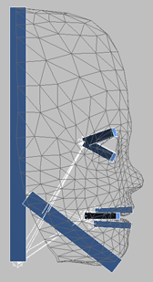

长方体组成面部骨骼框架。

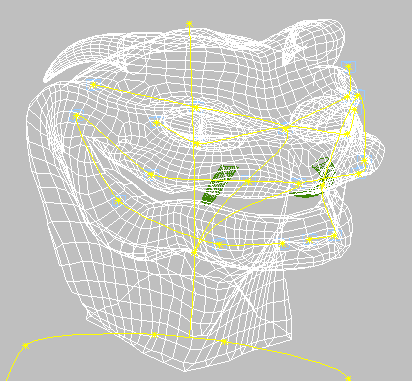

也可以使用链接到 Biped 头部的样条线将网格变形。通过在“Physique 骨骼”卷展栏中使用“添加”并在视口中单击样条线,可以将样条线添加到已经应用 Physique 的角色。
用于细化面部动画的样条线。

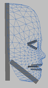

面部骨骼结构
通常面部骨骼结构包括:
提示: 如果以前从未设置过面部骨骼结构,那么查阅关于角色运动的文本,以获得面部骨骼的信息来创建各种表情。
一般而言,下嘴唇骨骼应当链接到下颌,上嘴唇、下颌和眼睛骨骼都应当链接到主要头部骨骼。

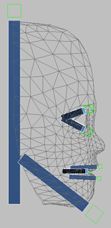

面部骨骼链接
如果使用除 3ds Max 骨骼之外的其他对象,那么必须在每个作为骨骼使用的对象末端创建虚拟对象,并在应用 Physique 之前将其链接到相应的骨骼。这是因为 Physique 会将链接扩展到层次中倒数第二个对象的末端,而不是最后一个。换言之,如果没有创建并链接虚拟对象到骨骼,那么 Physique 就不会将链接扩展到骨骼末端。
骨骼末端的虚拟对象

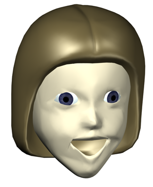

在结构上应用“Physique”后,可以通过旋转或移动骨骼制作动画。3ds Max 操纵器对于设置骨骼动画的自定义用户界面非常有用。

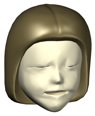

用“Physique”和面部骨骼制作面部表情动画。
